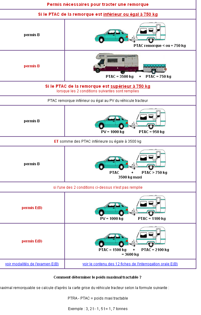

A la condition que ton véhicule tracteur rentre dans la catégorie B, dans les 2 cas le permis B suffit.
Règle à retenir pour un véhicule tracteur classé dans la catégorie B:
Permis EB obligatoire si le PTAC de la remorque ou de la caravane excède 750 kg et si l’ensemble des P.T.A.C.(remorque et véhicule tracteur) dépasse 3,5 tonnes ou si le P.T.A.C de la remorque dépasse le poids à vide du véhicule tracteur.
Après il faut combiner ceci avec le poids maxi tractable par le véhicule. Puisque la carte grise est muette à ce sujet, il faut contacter le constructeur, qui se fera une joie de donner le renseignement
Le texte de loi applicable est l'article R221-4 du Code de la Route:

Catégorie B
Véhicules automobiles ayant un poids total autorisé en charge (PTAC) qui n'excède pas 3,5 tonnes, affectés au transport de personnes et comportant, outre le siège du conducteur, huit places assises au maximum, ou affectés au transport de marchandises, ainsi que les véhicules qui peuvent être assimilés aux véhicules précédents et dont la liste est fixée par arrêté du ministre chargé des transports.
Véhicules mentionnés à l'alinéa précédent attelés d'une remorque lorsque le poids total autorisé en charge (PTAC) de la remorque est inférieur ou égal à 750 kilogrammes.
Mêmes véhicules attelés d'une remorque lorsque le poids total autorisé en charge (PTAC) de la remorque est supérieur à 750 kilogrammes, à condition, d'une part, que le poids total autorisé en charge (PTAC) de la remorque soit inférieur ou égal au poids à vide du véhicule tracteur et, d'autre part, que la somme des poids totaux autorisés en charge (PTAC) du véhicule tracteur et de la remorque soit inférieure ou égale à 3,5 tonnes.

si mon vehicule qui tracte pese 1650kg
faut il avoir le permis pour tracter?[/quote]
à mon avis, il faut prendre le PTAC du "tracteur" ex mon taco a un Poids à vide de 1.81T et un PTAC de 2.26T.
Donc il reste un PTAC (PàV + charge) pour la remorque de 3.5-2.26=1.24T : ça fait peu!! sans le EB
