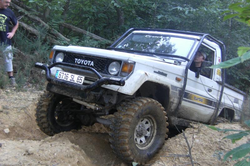

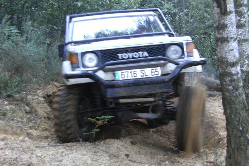

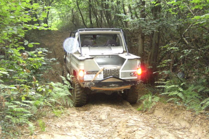

Voilà le modeste animal!
Toyota LJ 73 de 88 sur lequel on a monté un 2LT de LJ 70 de 92 ainsi que la BT et BV de ce dernier. La pompe et le turbo ont revu leurs réglages au passage.
Arceau extérieur parce que chez nous les arbres sont affectueux.
Mud Max en 305/70/16 pour ce qui est des pneus montés sur jantes Mangels en 7/16, un peu light, les 8/16 Goss black sont au programme. Je tourne également avec des Bab cross en 235/85/16 quand les randos les autorisent.
Pour la suspension, j' ai des ressorts de HDJ à l' avant ainsi que les amortos du 80. Pour l' arrière, c' est un Trail master +7 ressorts et amortos.
Un petit Body +5 en alu vient "aérer" la caisse et le chassis.
Pour ce qui est de l' aspect de la voiture, il est découpé en pick up et je me suis confectionné un petit "cul" perso Mr. Green
J' ai aussi confectionné un PC avant et arrière perso ainsi que des bas de caisse solides qui viennent reprendre l' arceau extérieur.
J' ai pas cherché à faire de l' esthétique mais plutôt de l' efficace avec un minimum de moyens.
Place aux tophs....

Sympa le bestiaux. Okay
Moi j'aime bien ton pare-choc avant

Merci à toi! C' est du fait maison. C' est loin d'être du grand art mais il est robuste.
Je l' ai fait en prévision du treuil qui va arriver prochainement et des longues portées
