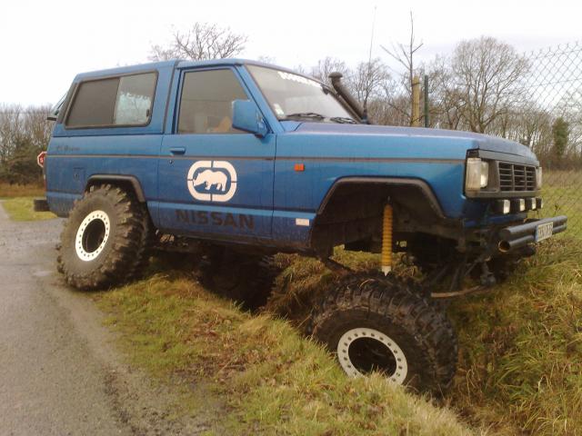

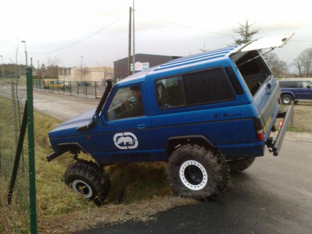

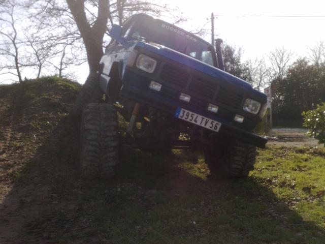

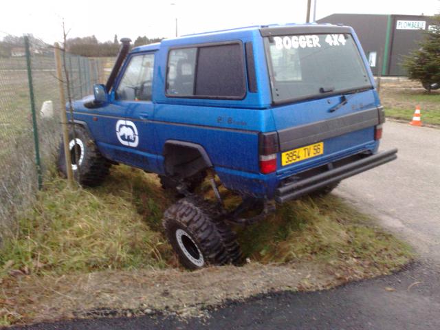

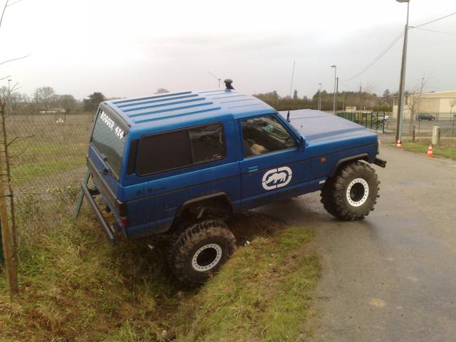

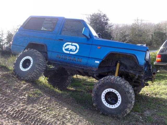

salut a tous je vous presente la 1 ere prepa bogger 4x4 d un client .
c est un nissan patrol baroud 2.8 td de 1992 120 000 kms  en tres bon etat carrosserie.
le client desirait un vehicule hors norme .donc nous avons proposé  de passer les lames sur les pont
puis la pose de z box et de jumelles revolvers ..
sur ce vehicule il y a un preparation moteur entre autre une  cames lda + preration de la pompe injection.
les jantes sont des 10x15 montés avec beadlock made in bogger 4x4 montées de pneu interco super swamper bogger 35 /16/15
allez je vous met quelques photos
toy hdj 80 38.5/16/16 couples court 5.29 et watts a blocs.rehausse++++

Okay il est sacrément chouette !
je l'ai vu a pipriac en action, maxou avait jouer un peu sur les mêmes passages Mr. Green
je vais regarder dans les archives, je dois avoir une video de la bête

Okay Okay Okay  bel engin Exclamation
Posts: 1,280
PostPosted: Sun 18 Jul - 10:24 Reply with quote
c'est marrant, on dirait que les roues font plus que du 35... c'est sûrement une impression liée à la largeur des boudins Shocked
Posts: 5,187
PostPosted: Sun 18 Jul - 11:01 Reply with quote
Sacrés débattements Okay

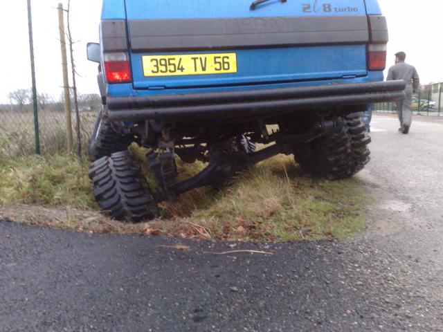

super engin sans limite avec de tres gros debattement .le devers est dur a tenir
le vehicule a changer 3 fois de proprios ,et en ce moment il est bien chez un revendeur d auto mais pas a vendre .
mais au jours d aujourd hui il est en reparation dans l atelier bogger 4x4 .on lui refait l arbre de transmission ar (double double croisillons) c est du lourd..!!! Shocked
