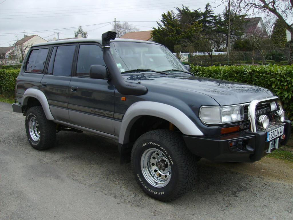

Après vous avoir présenté mon Patrol GR Y 60 que certains connaissent, je vais maintenant vous faire
découvrir mon autre 4x4 que j'ai préparé pour le raid.
C'est un Toyota HDJ 80 de 1994 boite auto version VX affichant 210 000 kms au compteur.
C'est un vrai régal à piloter ce 4x4 et d'une efficacité redoutable sur pistes et particulièrement dans
les dunes Okay  le sable il adore !!! Enfin surtout moi  Mr. Green
C'est une origine France car il faut se méfier des Allemands, les compteurs sont trafiqués, c'est une pratique
courante dans ce pays.

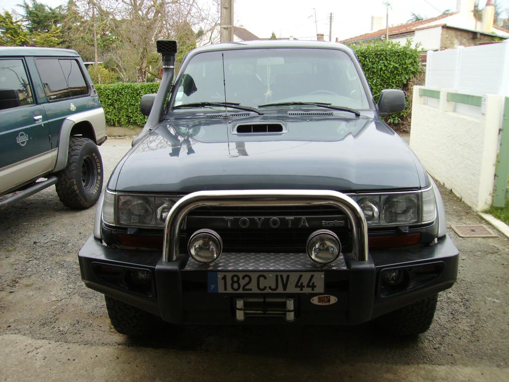

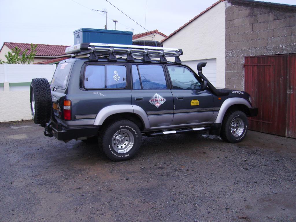

Comme petite préparation il y a :
* Par choc avant et arrière type ARB mais c'est du Chinois  Mr. Green
* Snorkel
* Blindage alu moteur + boite de transfert
* Kit de réhausse + 5 ressort Dobinson et amortisseurs OME
* Ligne inox sortie latérale ( quand on libère les chevaux, ça envoie )
* Came LDA
* Intercooler
* Réglage pompe à injection
* Pression de turbo poussée à 1.2 bar
* Mano de pression de turbo pour surveiller
* Protection latérale en tube
* Pneus BFG en 265x70x16
* Tente de toit Maggiolina en 160
* GPS Garmin 278C avec cartographie Maroc
Bon place aux photos.
Là on partait au Maroc le lendemain
Dans les dunes de Cheggaga en Mai 2009
Que ce soit dans les chemins, en forêt, dans les boubiers, sur les pistes, dans le sable, no problème du moment que c'est en 4x4

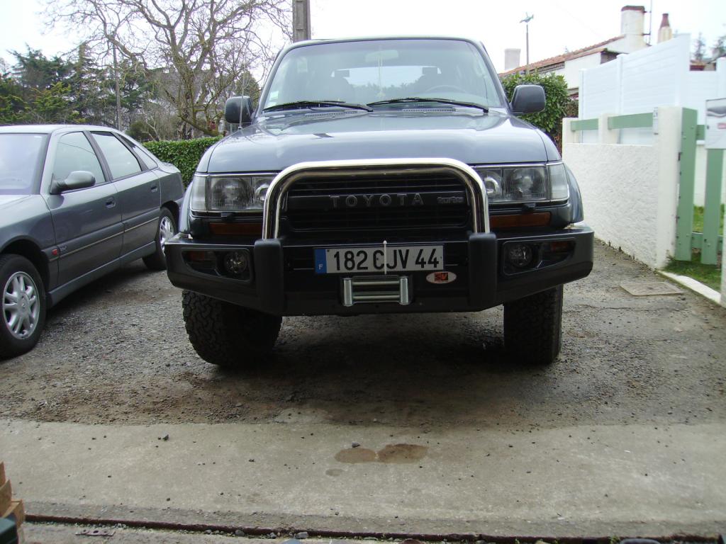

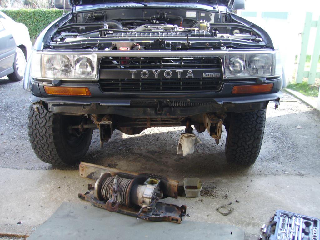

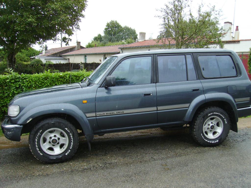

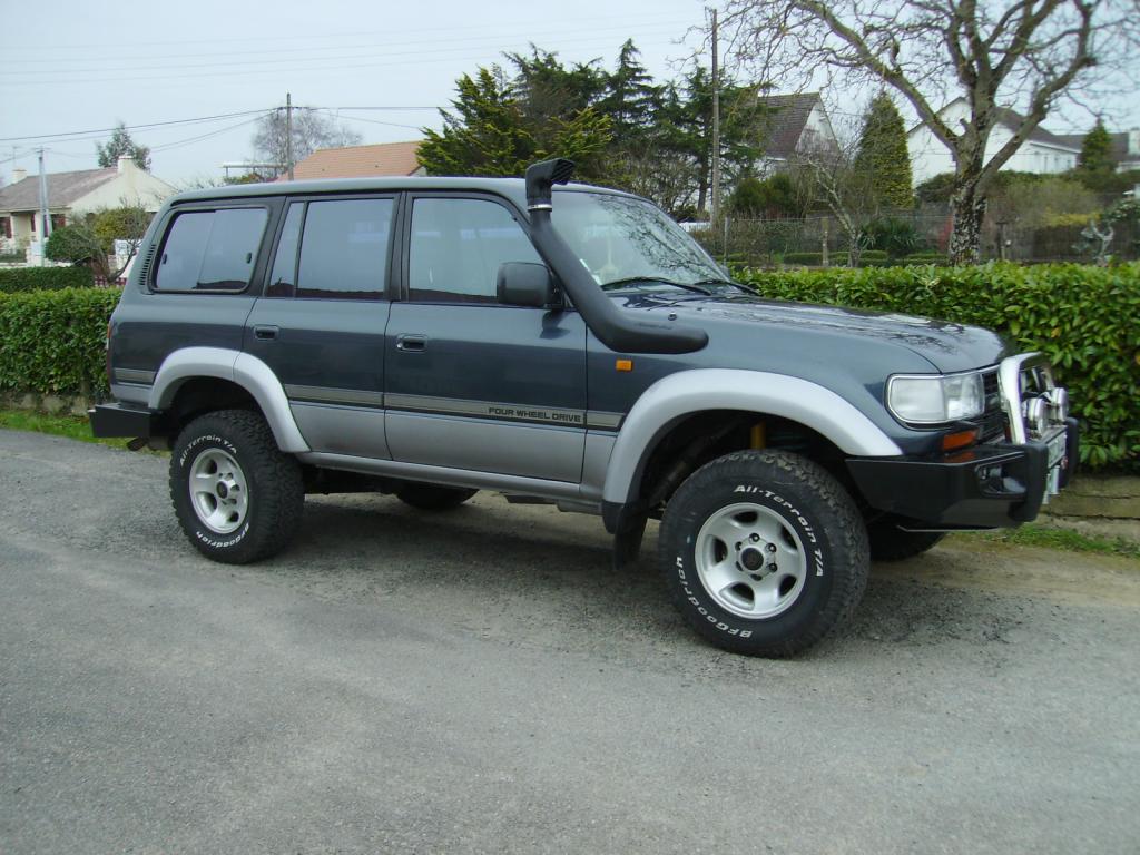

Le voilà quand il est arrivé stock à la maison:
Dépose du treuil du treuil mécanique car dans le désert ça ne sert à rien et ça fait du poids:
Le PC avant est monté ça change de gueule !!!!

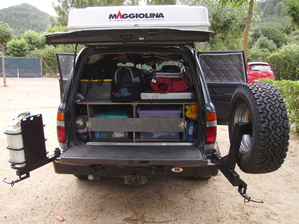

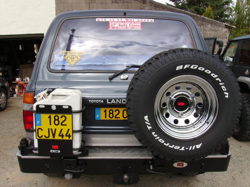

le PC arrière avec porte roue et porte jerrikan

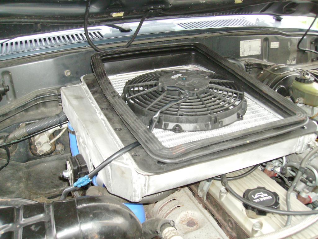

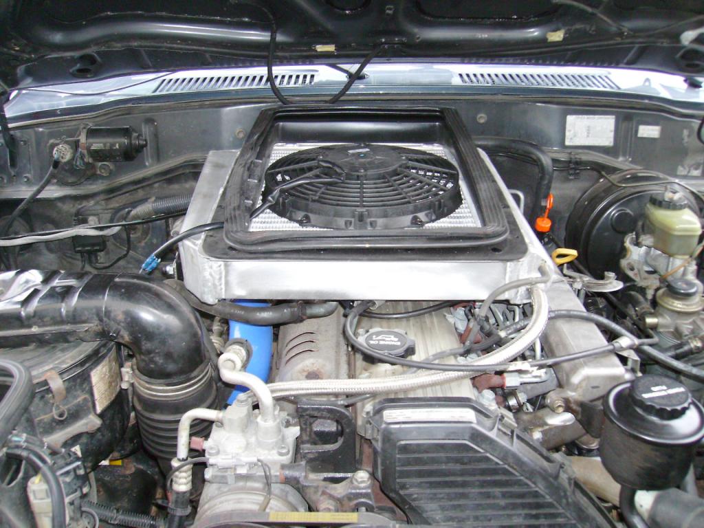

La suite du reportage, quelques photos de l'intercooler monté à plat sur le moteur,
impossible d'en mettre un en façade car plus de place devant, il y a déjà le radiateur d'eau,
celui de la clime + celui de la boite de vitesse :

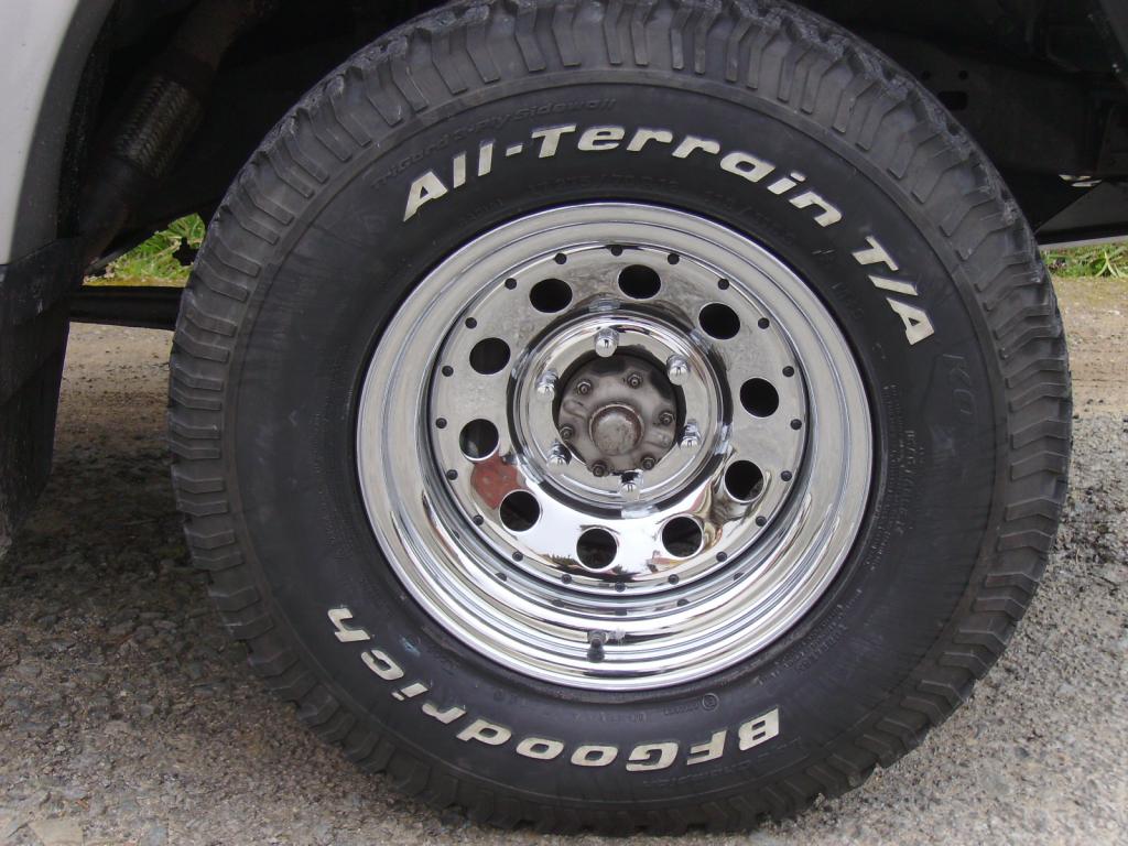

Ensuite une nouvelle peinture car je le trouvais tristounet et ses jantes alu
Nouvelles jantes de la modular chromées:

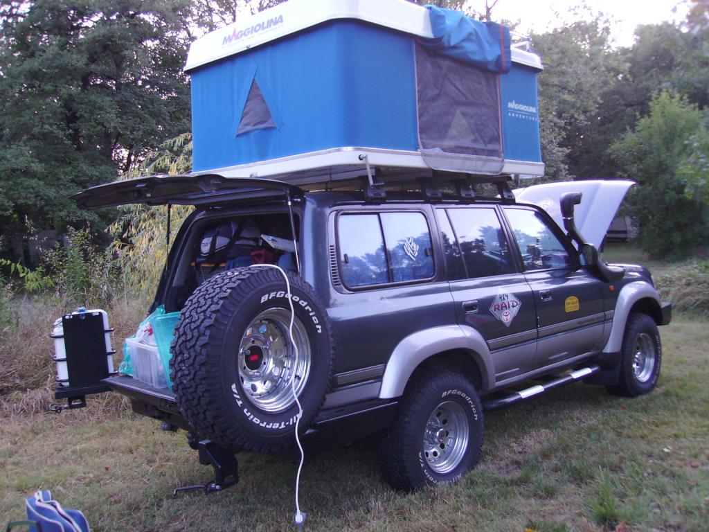

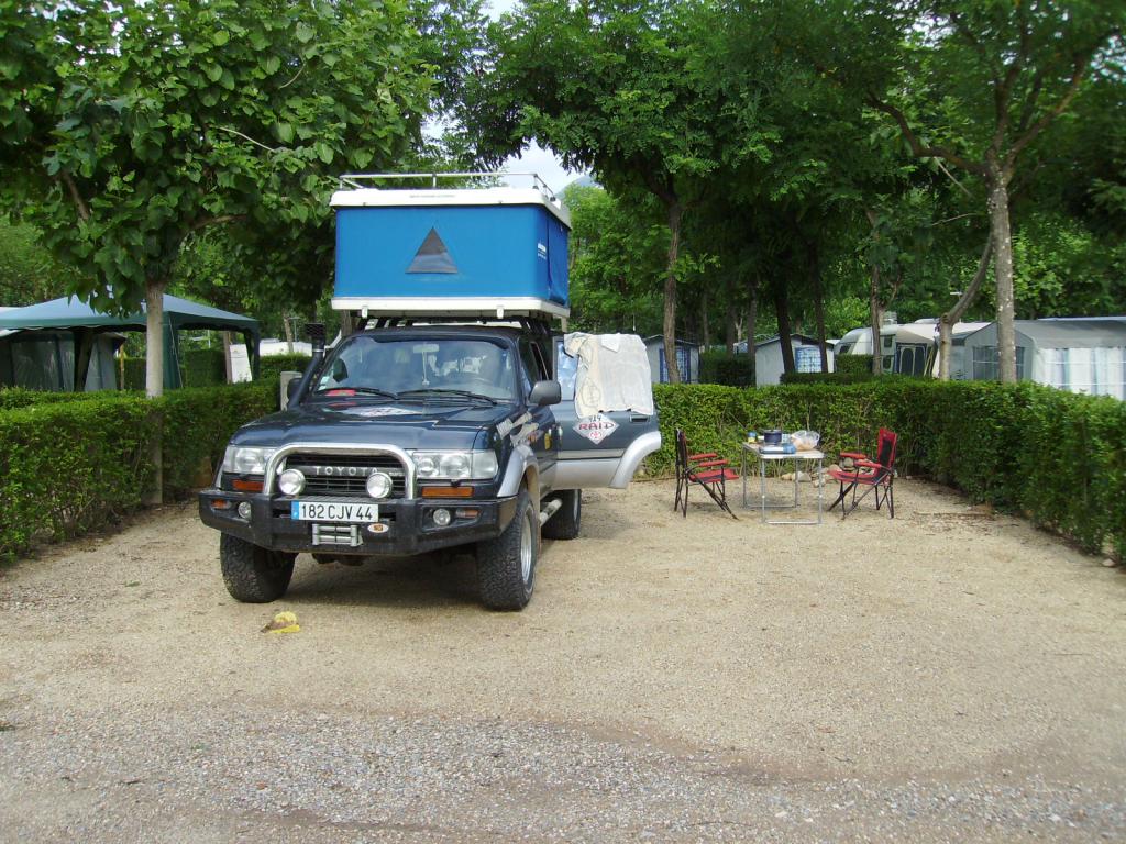

Et pour terminer ce reportage sur mon HDJ 80, maintenant quelques photos avec la caravane sur le dos en Espagne l'été dernier  Mr. Green
Voilà, la présentation du bestiau est terminée.
