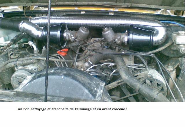

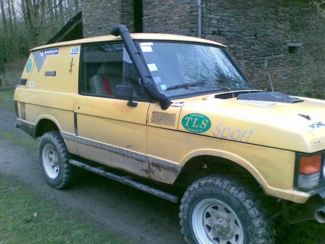

bon j'avance doucement mais j'avance !
la tête du snorkel ne me plait pas mais ça va faire l'affaire pour le moment
bientôt pret a faire trempette:
évidement, vu la longueur de tuyaux sur un des deux carbus, j'ai été bon pour un deuxieme équilibrage !
tout est manchonné et siliconé et je vais remplacer la plus grande longueur de flexible par un tube rigide de diamêtre 80 mm

Voilà un snorkel à pas cher mais tout aussi efficace Okay
Que ce soit dans les chemins, en forêt, dans les boubiers, sur les pistes, dans le sable, no problème du moment que c'est en 4x4
